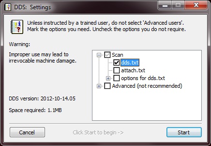

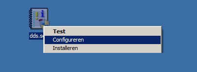

    • Klik met de rechtermuisknop op DDS en kies de optie "Configureren"
    • Windows Vista en 7 gebruikers zullen een melding van het gebruikersaccountbeheer krijgen, sta hier toe dat DDS wordt uitgevoerd.
    • Vink in het onderstaande scherm DDS.txt en Attacht.txt aan en klik op "Start Scan"

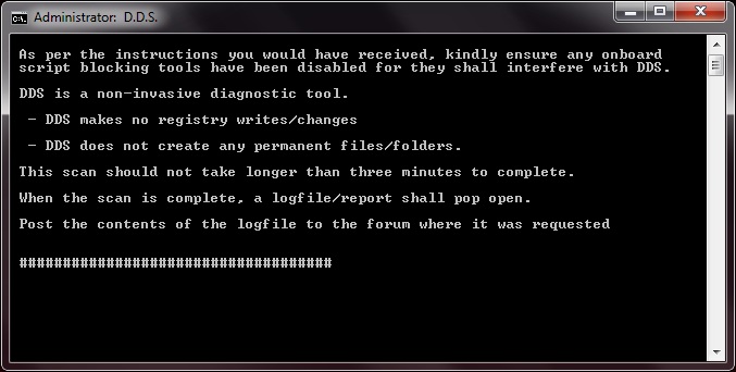

    • Nu zal automatisch het volgende scherm verschijnen.
    • Als de scan gereed is krijgt u het volgende scherm te zien.
    • Klik hier op "OK" nu zal automatisch het DDS logje geopend worden in kladblok.
    • Het DDS logje is samen met het attach logje opgeslagen op het bureaublad. (Plaats het attach logje alleen indien hierom wordt gevraagd!)
    • Post het DDS in het volgende bericht.
