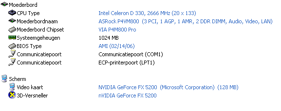

    Goedendag iedereen!
    Mijn broer heeft nogal problemen met gamen..daarom vroeg hij of ik misschien een oplossing had. Hij gebruikt zijn computer al ruim 3 jaar voornamelijk dus voor gamen maar ook voor zijn studie.
    Ik had daarom een vraag over mijn broers systeem en dan meer gericht op zijn videokaart.
    3 jaar geleden kon hij zonder problemen gamen... nu is (zoals u weet) alles grafisch verbeterd.
    Ik keek vervolgens naar zijn computer eigenschappen met Everest:
    Ik zag dat zijn moederbord met daarbij het videokaart nogal verouderd was... het RAM-geheugen zit nog wel goed:
    Als ik de videokaart wil upgraden moet ik dan meteen denken aan een compleet nieuw systeem dus plus moederbord etc.
    Of kan ik de videokaart gewoon apart aanschaffen en deze vervolgens in de systeemkast aanbrengen?

    Een nieuwe videokaart zal verbetering brengen, maar de Celeron is niet zo'n beste processor voor games. Het is een budget processor van Intel. Tevens het geheugen upgraden naar 2048 is ook aan te raden, mits het moederbord het ondersteund.

      Welke heeft nu de meeste prioriteit..? De processor neem ik aan...
      Kan mijn moederbord een zware processor aan? en welke processor raad u mij aan? Het budget zal geen opstakel zijn.
      Pierre
        Als je puur wilt gamen zou ik voor een Dual Core processor, maar dat ligt er maar net aan hoe goed je moederbord ermee overweg gaat. Mijn moederbord doet bijvoorbeeld moeilijk met Intel processors omdat hij "Designed for AMD" is. Verders zou ik je inderdaad aanraden je geheugen uit te breiden zoals Crash al zei. En je videokaart is op zich zo enorm slecht niet als je het mij vraagt. Maar natuurlijk zijn er altijd beteren.
          Bedankt voor de reactie 7thstranger!
          Ja ik zat hier ook al aan te denken aan een Dual Core processor. Maarja de grote vraag zal dan zijn of zijn moederbord deze processor aankan.. Is er een manier om er misschien achter te komen?... Want als hij deze later aanschaft en deze zou niet werken met het moederbord dan zal dat natuurlijk jammer zijn.
          Pierre
            Het moederbord kan geen Dual-core processor aan.
            Zie hier voor de specificatie's:
            Dual-core processor is voor zover ik weet niet gemaakt voor een Socket 478.
            Voor games heb je een goede videokaart nodig, met alleen de processor te vernieuwen kom je er niet. De huidige videokaart is al behoorlijk oud.

              Er zijn dus in totaal 3 dingen die hij moet aanschaffen als ik het goed begrijp:
              - Het RAM-geheugen met 1GB verhogen.(dus in totaal 2GB)
              - Een processor die bij het socket 478 hoort.
              - Een verbeterde videokaart.
              Ik ben al een heel eind verder gekomen nu
              Ik zit alleen nog met een paar onduidelijkheden:
              Aan de link te zien moet ik dus een processor hebben van het socket 478... helaas heb ik hier niet zo veel verstand van. Welke processor is het meest geschikt voor deze socket?
              Ik wist natuurlijk al dat de videokaart verouderd was maar uit deze link kan ik niet echt afleiden welke videokaarten er wel en welke er niet bij mijn moederbord passen of maakt dat in principe niet veel uit?

                  1. Aan de link te zien moet ik dus een processor hebben van het socket 478... helaas heb ik hier niet zo veel verstand van. Welke processor is het meest geschikt voor deze socket?
                  2. Ik wist natuurlijk al dat de videokaart verouderd was maar uit deze link kan ik niet echt afleiden welke videokaarten er wel en welke er niet bij mijn moederbord passen of maakt dat in principe niet veel uit?
                  1. De volgende processoren kan het moederbord hebben:
                  Socket 478 for Intel P4 processor; VIA P4M800 chipset; Supports FSB800MHz processor, Prescott; Ready and H-T Technology; 2 DDR DIMM slots, Supports DDR400/333/266; Hybrid Booster - ASRock safe overclocking Technology; SATA 1.5Gb/s, SATA HDD_Hotplug, RAID 0, 1, JBOD; AGP8X, 5.1 channel Audio, 10/100 Ethernet LAN; ASRock I/O Plus: 6 ready-to-use USB 2.0 ports
                  Maximaal kan er dus een "3,4ghz" in. Let op als je voor een "echte" Pentium gaat, dan zijn er 2 uitvoeringen. Een Prescott en een Northwood, persoonlijk zou ik proberen aan een Northwood te komen. Prescott processoren zijn over het algemeen "heethoofden", dus redelijk makkelijk kans op een oververhit systeem. Het liefst eentje nemen met een "1MB cache", deze is iets beter dan de "512KB cache" uitvoering.
                  Even ter verduidelijking. je hebt nu een Celeron, dit is eigenlijk een Pentium. Alleen is deze niet goed genoeg om als Pentium verkocht te worden. Ze hebben daarom ook nog een aanpassing in de processor gedaan, waardoor deze duidelijk minder goed dan de "echte Pentium" is. Een budget processor dus. AMD heeft ook van die budget processoren.
                  Note
                  Eigenlijk moet je ook weten wat voor snelheid je geheugen heeft.(FSB), De huidige processor heeft een FSB van 133mhsz (x4= 533mhz effectieve snelheid). Het moederbord ondersteund echter een FSB van 200mhz (x4=800mhz effectieve snelheid), hier kun je ook weer wat prestatie winst mee halen. Dan moet zowel je processor als je geheugen op deze snelheid(200mhz) kunnen werken.
                  2. Wat je in de gaten moet houden is dat je een AGP videokaart nodig hebt, Ook goed opletten wat er als voeding(wattage) gevraagd wordt, voor de videokaart.

                  1. ik reageerde hierop, omdat het voor sommige mensen verwarrend kan werken. Niet iedereen weet dat er verschil tussen Intel en AMD zit. Mensen die niet goed in de computerwereld thuis zijn, kunnen makkelijk denken een processor is een processor, dus het zal wel passen.
                  2. Als je de CPU-support list erbij neemt, zie je dat dit moederbord helaas geen "Extreme Edition" ondersteund. Buiten dit, zijn die processoren zeer moeilijk te verkrijgen. Ik heb er gelukkig ongeveer 3/4 jaar geleden nog eentje kunnen vinden.

                    Ik zal eerlijk zijn, dat dacht ik ook toen ik het voor het eerst probeerde. Ik ben er later pas achter gekomen dat het helemaal niet kon. Vandaar ook mijn beschijving als 'moeilijk doen'. Dat was inderdaad niet zo duidelijk. Mijn excuses.
                    En in die lijst zie ik geen Northwoods met 1MB cache staan.
                      Oorspronkelijk geplaatst door The7thStranger Bekijk Berichten
                      Nee klopt, ik zag die ook niet in de lijst staan. Ik weet dat deze wel bestaan. Ik ga er ook vanuit, dat dit gewoon op het moederbord past. Ik zou het op de processor nummer moeten nakijken welke uitvoering het is, maar ik heb hier nog vier Pentium 4 socket 478 processoren liggen.
                      De Extreme Edition die ik heb is ook een Northwood (2MB cache), deze is zeer zeldzaam. De Prescott is iets makkelijker te verkrijgen, maar wordt ook steeds minder te verkrijgen.

                        Ok bedankt voor de reacties
                        Mijn vraag is beantwoord.. ik ga eens samen met mijn broer aan de slag met deze toegedeelde informatie
