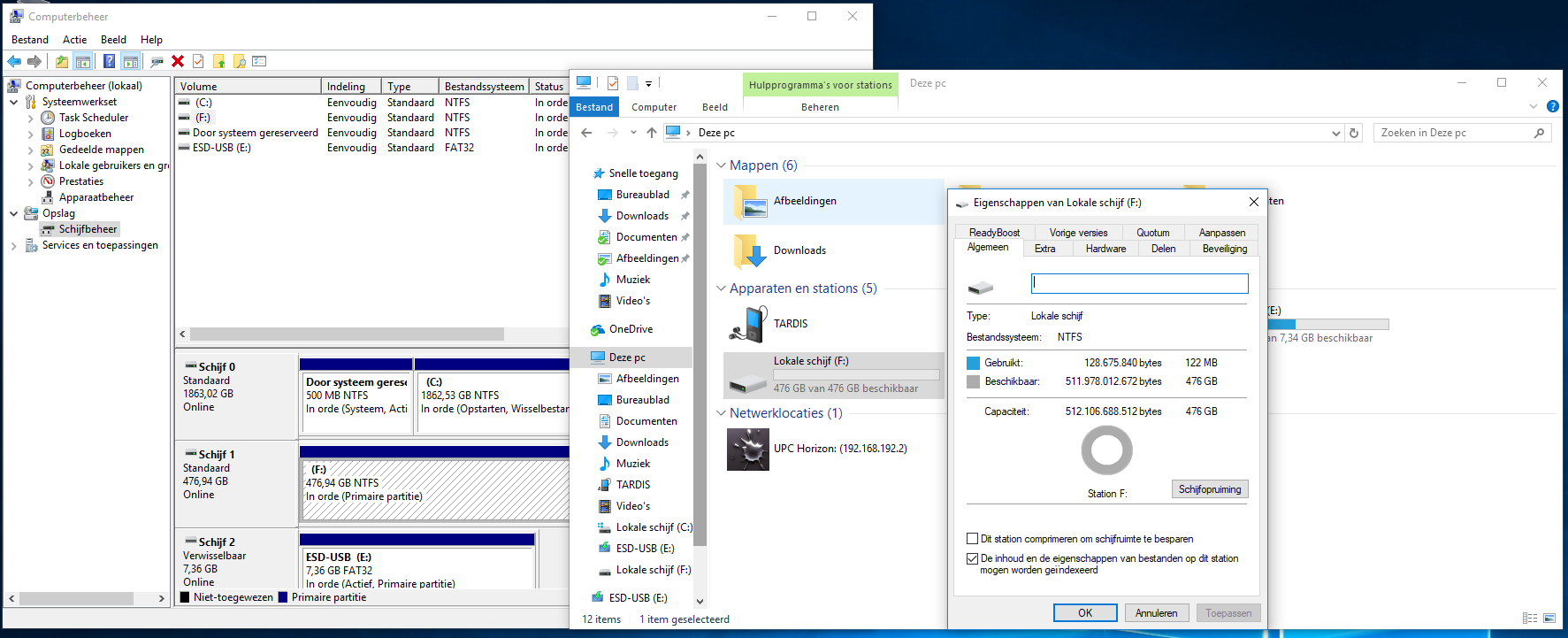

                      Nou, Ik heb de SSD weer terug in één geheel.
                      En yept, daar is het volgende rare iets.......ik mis gewoon iets van 35GB, huh......
                      Ik snap er niks meer van.
                      Ik probeer er pics bij te plaatsen.
                      Even op het forum rond geneusd om te zien hoe dat ook weer ging.
                      Wat heb ik verkeerd gedaan of/en hoe kan dit....... is dit alleen met een SSD?

                        Komt door het verschil in berekenen van de schijf fabrikanten en Windows.
                        En Windows start nu toch van de harde schijf en niet van de SSD.
                          Apart, nu weet ik dat als een schijf van zegge 500GB wordt aangesloten er inderdaad maar zo'n 495GB in Eigenschappen naar voren komt.
                          Maar een verschil van berekening en dan 35GB verschil lijkt mij wat veel, toen ik PC voor het eerst aanzetten om W10 te installen gaf de SSD inderdaad iets minder aan, geloof 509GB ofzo.
                          W10 staat inderdaad nog even op de HDD, om zo eerst het probleem met de SSD aan te kunnen pakken.

                            In Windows is een schijf ong. 93% van de opgegeven waarde van de schijffabrikant, waar je dan die 496GB en 509GB hebt gezien is mij een raadsel.
                              Was meer een aanname, 93%, maar dat het zoveel was, dat wist ik dan weer niet, weer wat geleerd.
