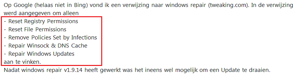

                    Oplossing van Seven of Nine gevolgd.
                    Windows repair (tweaking.com). Alleen aan te vinken.
                    - Reset Registry Permissions
                    - Reset File Permissions
                    - Remove Policies Set by Infections
                    - Repair Winsock & DNS Cache
                    - Repair Windows Updates
                    En dan Pedro Gevolgd.
                    Als laatste heb ik KB890830 handmatig moeten downloaden en installeren.
                    Alles in orde !
