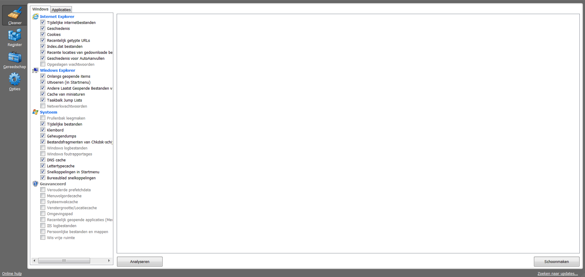

        Pc opschonen met CCleaner... http://filehippo.com/download_ccleaner/
        Vinkjes als in onderstaand voorbeeld, en klik op schoonmaken...

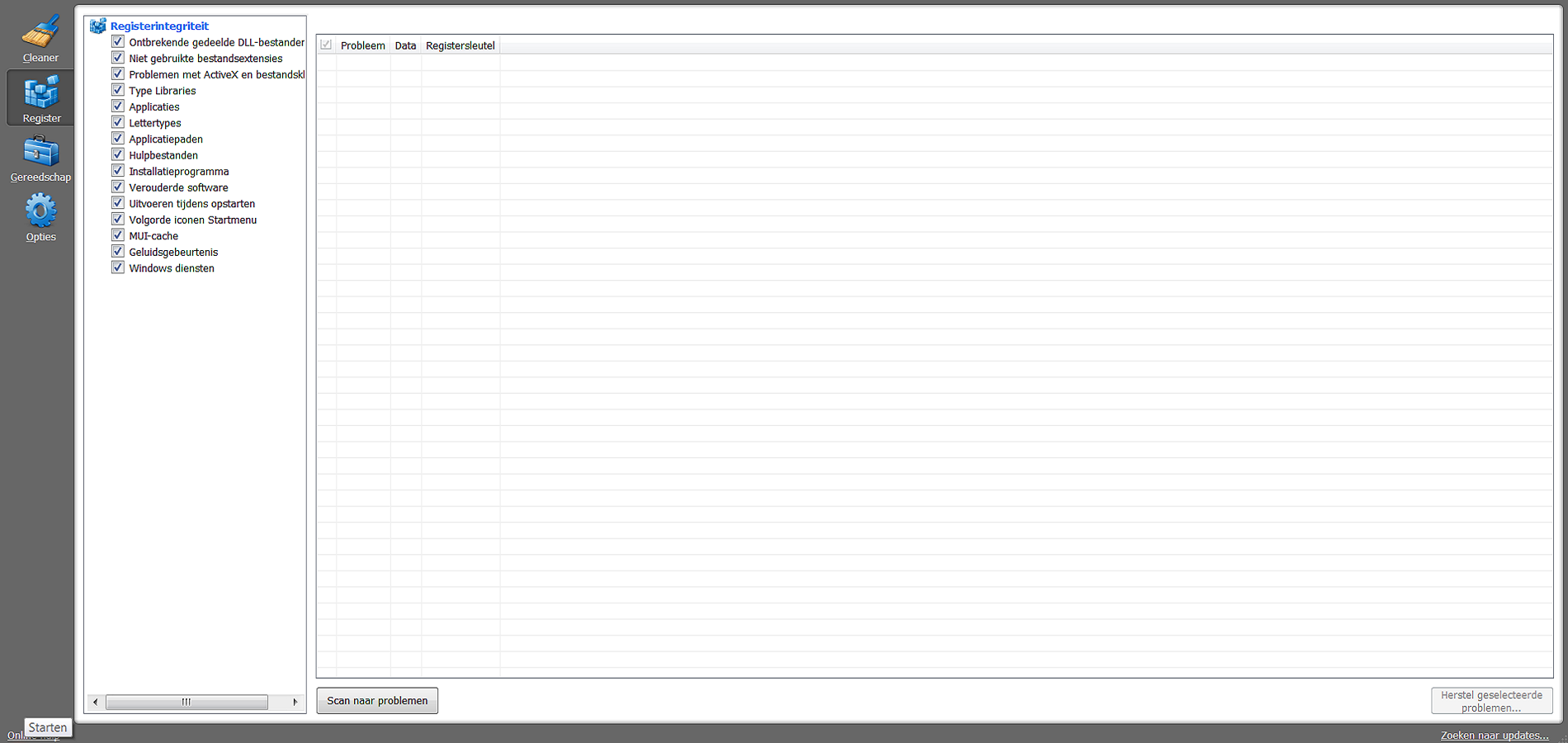

        Ga dan naar het register en klik op Scan naar problemen...
        Mocht er wat gevonden worden klik je op Herstel geselecteerde problemen...
        Dan verschijnt er een pop up in beeld met de vraag, of je een Back up wilt opslaan...
        (doe dit naar je bureaublad...)
        Pc opnieuw opstarten, en kijken of het nu wel lukt...
