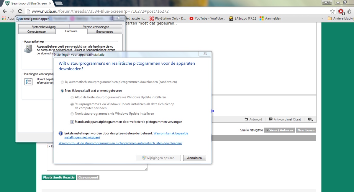

    Voorkom dat Windows Update het stuurprogramma bijwerkt.
    Combineer [windowstoets & r] ➟ typ: control sysdm.cpl,,2 ➟ klik op "Instellingen voor stuurprogramma's op Windows Update'. Klik hier de optie: nooit stuurprogramma's downloaden wanneer ik een apparaat aansluit.

          Ik kan het niet aanvinken:
          Ik ga het tweede voordat ik het blauwe scherm krijg nu direct doen.
          edit: zie hieronder
