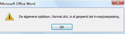

    Ik krijg elke keer tijdens het opstarten van Word 2003 een melding te zien.
    Wat die melding betekent weet ik niet ( ) maar ik weet niet goed (lang niet met Office 2003 gewerkt) of en zo ja,waar je dit kan uitzetten/wijzigen.
    dit is de melding:
    Alvast bedankt.

    Ga eens naar C:\Users\*gebruikersnaam*\AppData\Roaming\Microsoft\Sjablonen, en verwijder daar Normal.dot. Start daarna Word opnieuw op, dan wordt een nieuwe Normal.dot aangemaakt.
      Ook na verwijdering van dat bestandje,blijft de melding komen.
        Verander de naam van Normal.dot eens.

          2. Dubbelklik op de snelkoppeling Ondersteuningssjabloon op het bureaublad.
          Deze kan ik nergens vinden

              Nee,ook hierna niks te vinden

                      Ik krijg ook als ik een opgeslagen Word bestand wil openen dit te zien:
