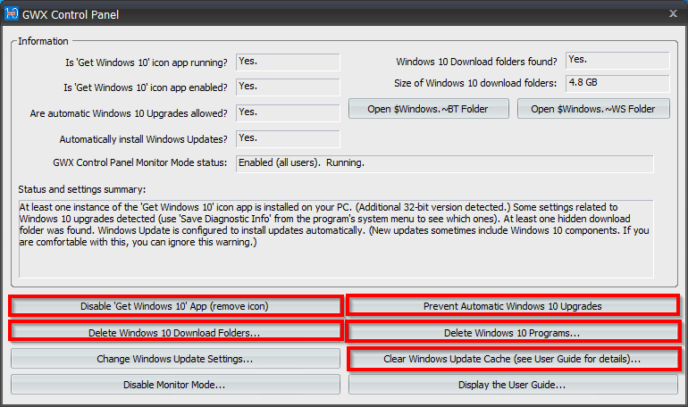

                    Als er maar geen Windows 10 tussenzit...
                    Download GWX Control Panel
                    Vink de volgende items aan:
                      Bedankt voor de tip, dorado. Inmiddels tientallen updates binnengehaald, die van Windows10 probeerde het stiekem toch ook nog een keer, maar na nog eens aanklikken van het GWX panel blijft hij weg. Sommige updates lukken niet en later weer wel een paar.
