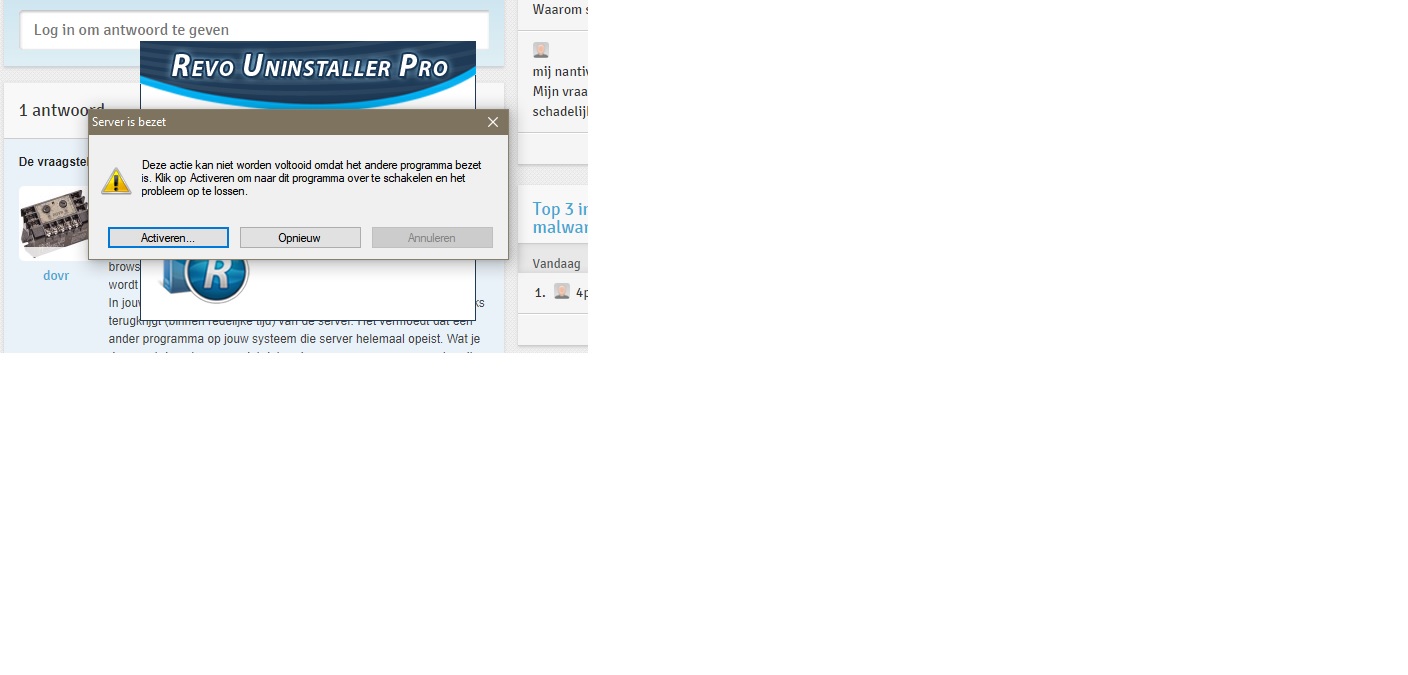

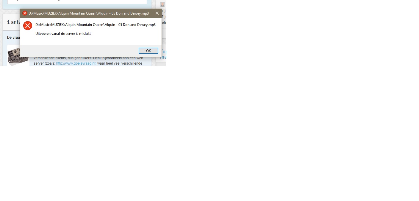

    Ik kan met name Revo Uninstaller niet geopend krijgen. Met Ccleaner kan ik geen programma verwijderen. Muziek vanuit de verkenner kan ik ook niet afspelen. Ik heb te maken met een voortdurend knipperend en ronddraaiend cirkeltje van de muisaanwijzer. Gister installeerde ik Kaspersky Antivirus. Ik heb de volgende meldingen kunnen traceren:

    Schakel Kaspersky eens tijdelijk uit en probeer het dan nog eens....

      Ik heb Kaspersky uitgeschakeld en het probleem was onmiddellijk verdwenen. Ook heb ik Emsisoft Anti-Malware (on demand) verwijderd; dat zou wellicht conflicteren. Daarna heb ik Kaspersky weer ingeschakeld en de problemen zijn tot dusver weggebleven; ook na herstart van het systeem. Zou ik er zo gemakkelijk vanaf komen of........?
        Kijk het gewoon even aan. Het klinkt idd te mooi om waar te zijn, maar het is heel goed mogelijk dat het hiermee opgelost is.
