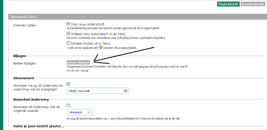

                Ik krijg het log bestand niet in de bijlage gestopt, dus sorry dat ik hem hier toch post( graag hiervan een uitleg, bijlage zegt dat het log bestand niet goed is om te uploaden ).

                  Ik heb zo het vermoeden dat het al beter gaat nu ?
                  Download AdwCleaner by Xplode naar het bureaublad.
                  • Sluit alle openstaande vensters.
                  • Dubbelklik op AdwCleaner om hem te starten.
                  • Klik vervolgens op Verwijderen.
                  • Klik bij AdwCleaner – Informatie op OK
                  • Klik bij AdwCleaner – Herstarten Noodzakelijk op OK
                  Dat tijdens de actie de snelkoppelingen verdwijnen, is normaal.
                  Nadat de PC opnieuw is opgestart, opent een logfile.
                  Post aansluitend de inhoud van dit log in je volgende bericht als bijlage.

                          Zou jij mij uit kunnen leggen hoe ik een bijlage kan maken bij mijn bericht ??
