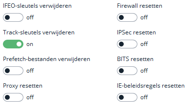

        Download AdwCleaner by Malwarebytes naar het bureaublad.
        Klik met de rechtermuisknop op AdwCleaner en kies voor de optie Als administrator uitvoeren.
        • Klik links bij de opties op Instellingen en selecteer het tabblad Toepassingen.
        • Klik daar op het schuifje onder:
          • IFEO-sleutels verwijderen
          • Firewall resetten
          • IPSec resetten
          • Prefetch-bestanden verwijderen
          • BITS resetten
          • Proxy resetten
          • IE-beleidsregels resetten
          • Chrome-beleidsregels resetten
          • TCP/IP resetten
          • Hosts-bestanden resetten
        • Klik links bij de opties op Dashboard, klik op Nu scannen.
        • Wanneer de scan gereed is klikt u vervolgens op de knop Reiniging en Reparaties.
        • Klik vervolgens in het informatiescherm op Schoonmaken en nu opnieuw opstarten.
        • Nadat de computer opnieuw is opgestart wordt AdwCleaner automatisch geopend, klik op Logbestand bekijken.
        • Plaats dit logbestand als bijlage in het volgende bericht.
        • (Dit logbestand kunt u tevens terug vinden op de systeemschijf als C:\AdwCleaner\Logs\AdwCleaner[C00].txt.)
