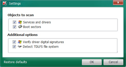

    • Klik op "Change parameters" en zorg dat de onderstaande opties allemaal aangevinkt zijn.
    • Klik op de knop "Start Scan" en volg de instructies.
