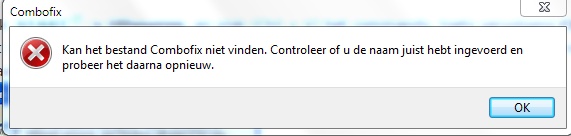

          Hoi Juisterr,
          Ik krijg deze foutmelding:
          Heb combofix en alles goed geschreven en er een spatie tussen
          zoek-results.txt
            Ga maar door met zoek.exe.
