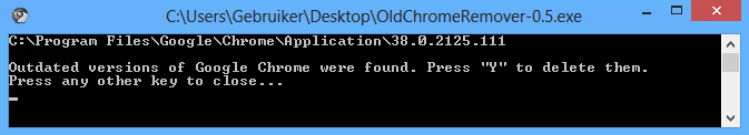

                    Download vervolgens Old Chrome Remover naat bijvoorbeeld het bureaublad.
                    • Klik met de rechtermuisknop op OldChromeRemover-0.5 en kies voor de optie uitvoeren als administrator.
                    • Er verschijnt nu een zwart commandprompt scherm, wacht vervolgens tot de onderstaande melding verschijnt.
                    • Druk vervolgens op de toets Y om de verouderde versie(s) van Google Chrome te verwijderen.
                    • Wanneer dit gereed is klikt u op een willekeurige toets, b.v. de spatiebalk om het programma te sluiten.
                    • Herstart de computer en download Google Chrome en installeer deze opnieuw.
                    Windows 10 opstarten in Veilige Modus
                      ik krijg de melding dat er geen oude versies gevonden zijn. Ook bij programma's en onderdelen stond hij niet.
