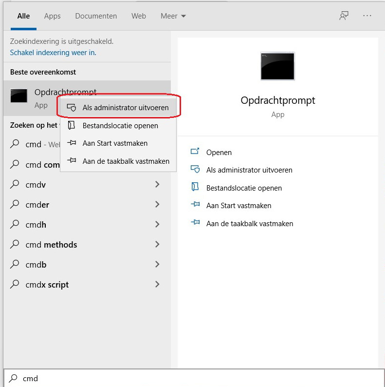

Hiervoor heeft u de Opdrachtprompt/cmd modig!
Klik op zoeken in de taakbalk en de zoekopdracht is CMD, klik Opdrachtprompt met rechts aan - kies als Administrator uitvoeren
Geef nu de volgende opdracht in de Opdrachtprompt:

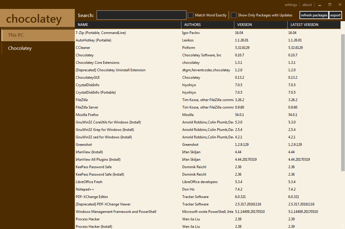

Daarna gaan we gui voor Chocolatey installeren:

Het installeren van Chocolatey

Code:
choco install -y chocolateygui
