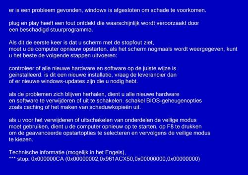

    Wat zijn zoal de meest voorkomende oorzaken van systeemcrashes of BSOD (Blue Screen Of Death)
    Mogelijke oorzaken voor een BSOD zijn:

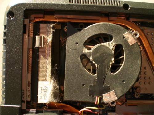

    • Te hoge temperaturen van systeem onderdelen, CPU, GPU moederbord, HD's enz..... Te hoge temperaturen van een PC / laptop worden meestal veroorzaakt door een te hoog stofgehalte. Om dit op een veilige manier te verwijderen verwijzen we graag naar deze zeer duidelijke uitleg. Hier kan Speccy goed voor gebruikt worden, mocht een sensor niet worden ondersteund door Speccy of bestaat er twijfel zijn er voldoende alternatieven. Een goede handleiding om Speccy te downloaden en te gebruiken kan je hier vinden: Speccy - Handleiding
